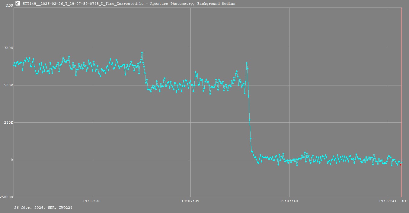

Voici les courbes de lumière de mes deux dernières observations.

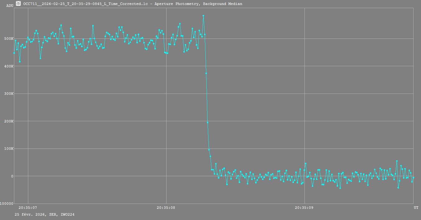

1- 25-02 OCC711 : on voir un discret step, mais il est bien présent
2- 26-02 STT149 : le step est bien visible
Les deux courbes montrent des patterns de diffraction : un pic avant le palier et une rampe de décroissance (acq : 10ms)
Vous avez pu faire quelques chose de votre côté ?
A+°
Philippe

- STT149__2026-02-26_T_19-07-59-0745_L_Time_Corrected.jpg (72.68 Kio) Consulté 273926 fois
- OCC711__2026-02-25_T_20-35-29-0845_L_Time_Corrected.jpg (77.77 Kio) Consulté 273926 fois

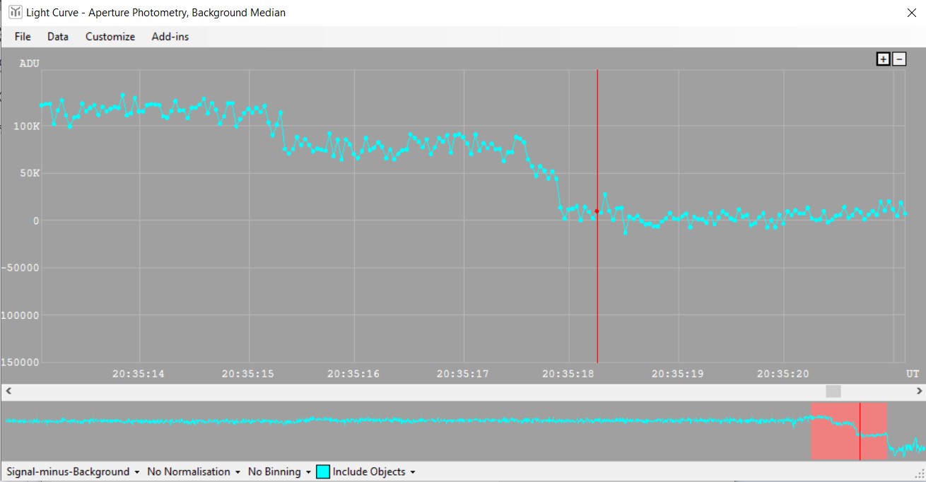

je l'ai faite hier OCC711 ou SAO77267 et regardez ma première CDL
il faut que je la refasse pour vérifier qu'il n'y a pas eu de boulette
Newton 200 F4 caméra ZWO 662MC+TIMEBOX mode computer time, temps de pose 38ms, lune à 65%, terminateur invisible,
étoile limite non visible sur l'écran, un petit step semble visible sur 6 images
J'ai fait un petit calcul sans prendre en compte l'angle de vue : 0,288 ''/sec x 6 x 0,038 = 0,06" pour une valeur annoncée à 0,1''
à vérifier.

- occult SAO 77267.jpg (76.41 Kio) Consulté 273921 fois
- tangra_SAO77267.jpg (87.4 Kio) Consulté 273921 fois

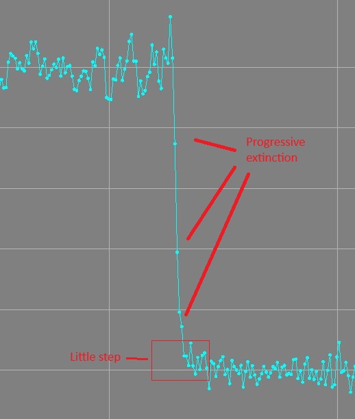

Sur ma courbe, le palier est mis en évidence dans l'image jointe. Du coup, sur ta courbe, j'hésite on dirait qu'il y en a 2 ! C'est vraiment étonnant !
As tu refais ta courbe pour confirmer ?

- OCC711-LC.jpg (39.39 Kio) Consulté 273919 fois

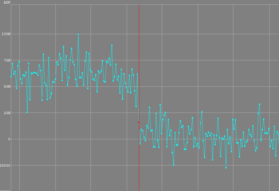

Je la mets en ligne. Pas évident de voir le step à cause du bruit, mais il me semble le voir, semblable à ce que j'ai obtenu. Normal on n'est pas très loin! !
- VideoJF.jpg (67.83 Kio) Consulté 268741 fois

Pour moi le début du step est sur la ligne rouge. La fin est pas évidente à identifier à cause du bruit. je dirais vers la petite ligne croissante de 3 points.
