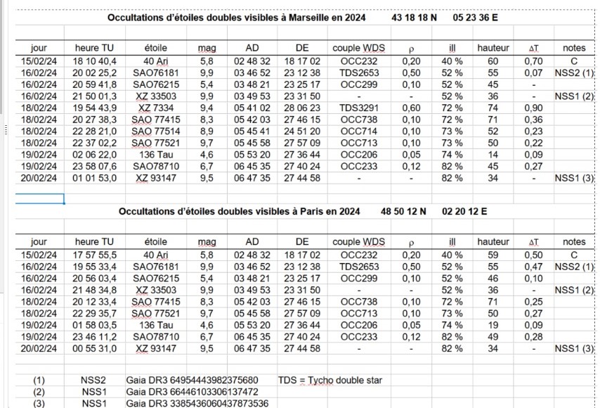

Pour les prévisions des occultations, j'ai utilisé les données fournies par Philippe à partir du site espagnol. J'ai également repris le formalisme que j'avais utilisé pour les éphémérides de la SAF. Voilà ci-après ce que cela donne pour Marseille et Paris. Je vais poursuivre avec les autre grandes villes de l'hexagone.
Je me suis limité au créneau 15/20 février, avec les critères suivants :
• magnitudes inférieures à 10,
• séparations inférieures à 1 seconde d'arc
• illumination de la Lune inférieure à 90 %
• hauteur de Lune supérieure à 10°
• occultation par immersion par le bord sombre de la Lune uniquement
Critères qui sont bien sûr discutables, j'attends vos avis et je poursuis l'exercice.

Je vous joins ce que ca donne pour mars (et pour Barjols). Pas mal d'OCC aussi.

Je vous envoie ci joint les éphémérides de la période 15/20 février, cela pourra peut être inspirer vos programmes d'observation.

Il y a quelques temps j'avais croisé le WDS limité aux OCC avec les non single stars Gaia. Ca m'a permis de me former à Topcat !
Je vous joins le résultat. Il y a seulement 73 OCC qui sont des non single stars Gaia. C'est très peu parmi les 1230 OCC ! Sans doute que beaucoup d'OCC ne sont pas doubles en fait.
En tout cas cette liste de 73 constitue déjà un noyau intéressant car elles sont vues doubles de deux manières. Pour les autres j'avoue que je ne sais pas triop quoi faire pour tester leur chance d'être de vraies doubles... à part les observer !
Ta présentation me va bien Patrick.
Phil.

- liste PW.jpg (184.22 Kio) Consulté 171778 fois

Bonjour,
A destination des amateurs qui voudraient se lancer dans l'observation des occultations d'étoiles doubles par la Lune, je joins les prévisions d'occultations d'étoiles doubles du 15 au 20 février 2024 visibles dans 6 grandes villes de France : Besançon, Brest, Bordeaux, Lille, Marseille et Paris.
Pour connaître la liste des étoiles doubles occultées par la Lune et visibles depuis chez vous, consultez la liste de la ville la plus proche, cela vous donnera une bonne approximation.
Par contre, pour savoir quand lancer (et arrêter) la caméra, il faut connaître les instants précis des occultations. Pour cela il faut faire une requête sur OCCULT4 avec votre localisation exacte. Si vous êtes débutant et ne maîtrisez pas encore OCCULT4, demandez moi une liste personnalisée via ce forum. Il me faut votre localisation exacte :
- latitude (dd, mm, ss) nord ou sud,
- longitude (dd, mm, ss) est ou ouest,
- altitude (m)
Bon ciel à vous
Patrick W
