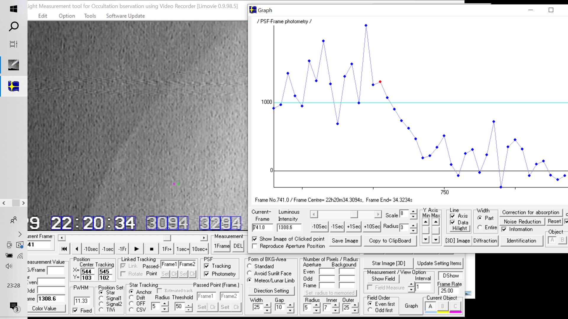

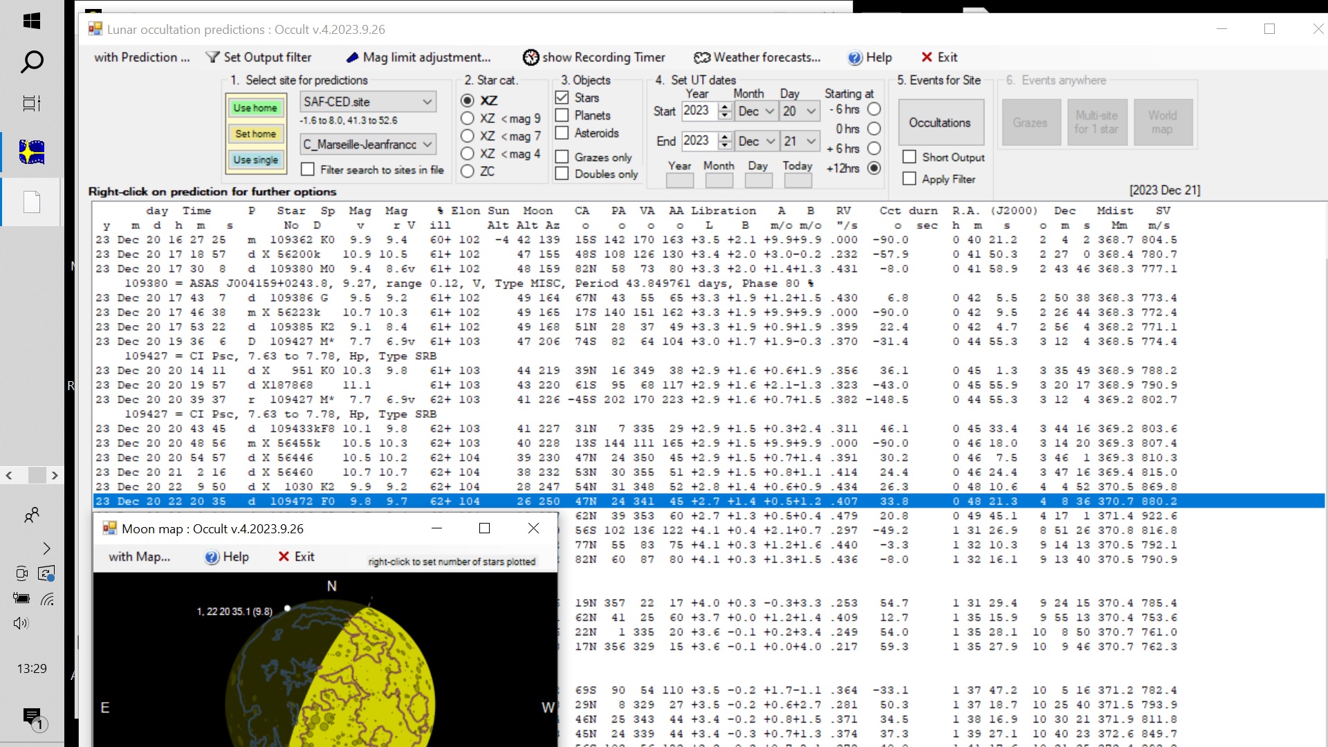

rapport OLED étoile simple dans Occult, 20/12/2023 - 22h20m35s

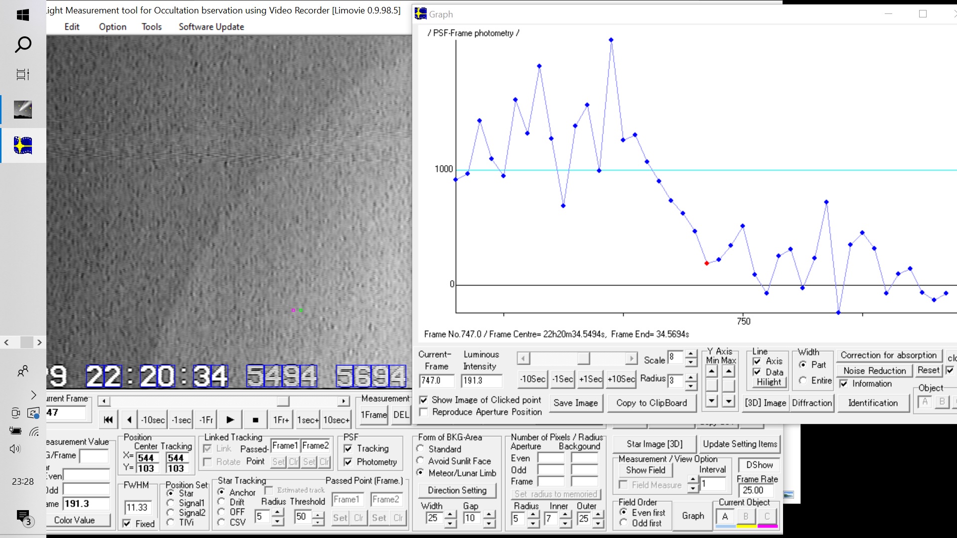

la CDL a une pente faible, elle ne chute pas d'un coup, il y a de 6 images dans la chute, 40ms/image
Une étoile de gros diamètre ?
Je vais l'envoyer à Enrique je pense..
Je pense qu'il faut observer les étoiles non doubles dans Occult on peut voir des choses inhabituelles et découvrir qqch...

Oui c'est bien une extinction progressive. Est ce que l'étoile n'était pas dans la zone "brouillée" de ta vidéo, auquel cas ça pourrait être un artefact ?
En tout cas ça n'a pas l'air d'être une étoile avec un diamètre connu (catalogue II/224 - cadars).
Re: OLED SAO 109472
j'ai regardé et l'étoile n'était pas dans la zone brouillée de la vidéo donc à voir...
