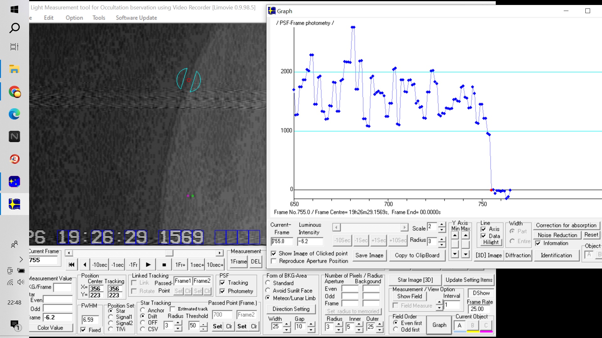

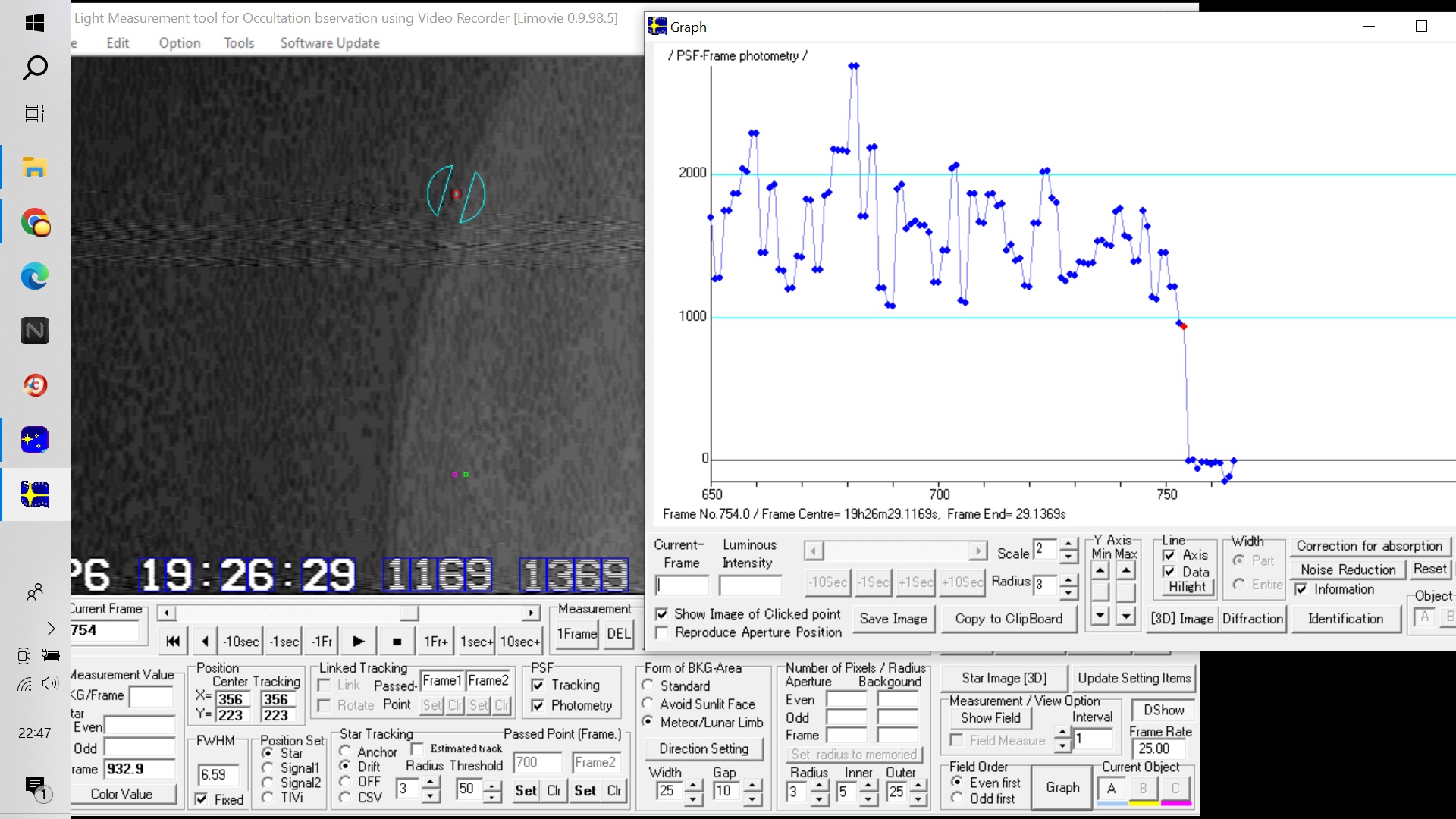

Bonjour bonjour
Ci joint ma CDL de l'OED SAO 146972 fait en binôme avec Philippe Laurent
N150F5 + watec 910 HX, pas de palier, intégration x2 soit 3x 40ms
CI dessous le rapport de Enrique
J23547-0327 = SAO 146972 gives a very low O-C (-1 mas). It may be a fake double star, but the O-C from another OLED observer gave O-C=-116 mas, which is too high. So there may be something with this star after all.
A suivre
