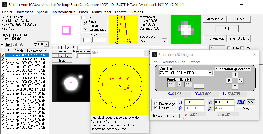

Voici un exemple à méditer à partir de STT 545:
J'ai utilisé le C14 avec la ZWO ASI 183 MM Pro montée avec des bagues allonges pour éloigner la caméra du foyer initial ce qui me permet de travailler avec une focale un peu plus grande (4,7 m au lieu 3,9 m).
Temps de pose 3,151 ms pour chaque image; Gain 109; Température du capteur -24°C
L'image résultante est obtenue par l'addition et le recentrage des 1000 meilleures images sur 10 000.
STT 545 Addition.PNG (8.18 Kio) Consulté 43456 fois
La mesure faite par REDUC
STT 545.PNG (57.98 Kio) Consulté 43456 fois
Les caractéristiques données par WDS TOOL
STT 545 WDS TOOL.PNG (3.59 Kio) Consulté 43456 fois
Le delta mag est donné par WDS TOOL à 4,6 et REDUC le donne à 5,5 (réponse spectrale du capteur).
Je pensais avoir une limite du delta mag vers 4,5 ou moins.
L'exploration continue....

Salut Patrick,
Eh oui manifestation tu peux faire mieux que ce que tu pensais en DeltaM. Tu as bien ajusté le temps de pose en limite de saturation sur la principale.
Il y a de quoi faire une bonne mesure de cette orbitale !
