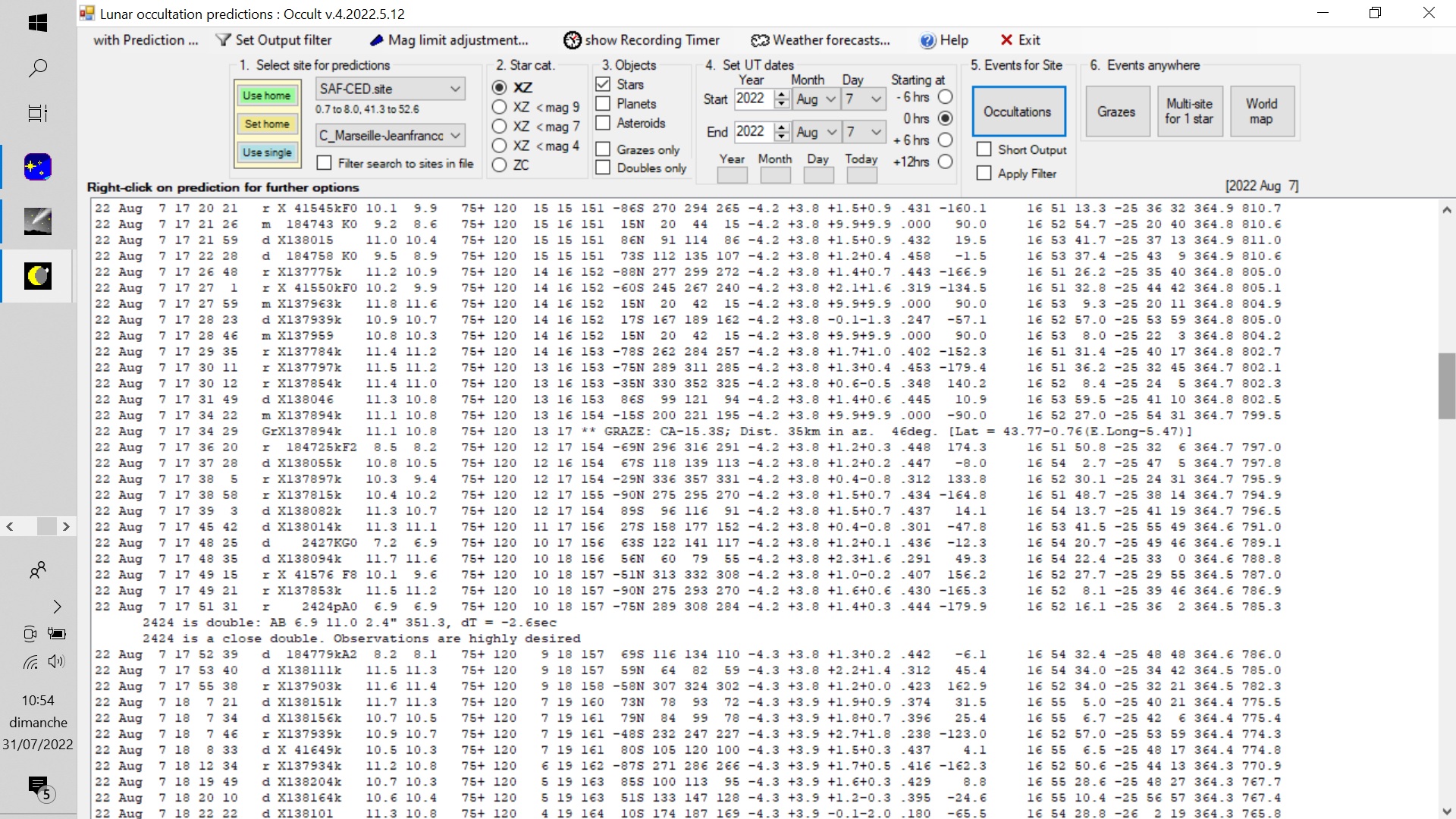

J'ai un soucis dans l'utilisation d'Occult. Il ne me propose pas de prédiction pour les étoiles du catalogue XZ de magnitude au delà de 9. Autrement dit que je coche XZ ou XZ < 9 j'ai le même résultat.
Par exemple : je n'arrive pas à avoir la prédiction d'occultation de SAO184871 = XZ 22879 (mag 9.2) du 7-08 aux alentours de 22h35 civile.
Une précision : ce n'est pas une étoile double connue et j'ai bien décoché "Double only".
Quelqu'un à une idée ?

J'ai regardé et Occult m'a bien affiché les étoiles au delà de mag 9 en cochant XZ
Je n'ai pas trouvé ton étoile car le numéro que tu indiques est différent de ce qui est affiché
dis moi si tu arrives je regarderai mes paramètres

Hello,
Je crois que c'est bon , j'ai dû aller dans le menu "magnitude limit adjustement" et le mettre sur 10. J'étais sur 0 avant !
Je n'avais pas compris le rôle de ce menu en fait ...

oui c'est ce que j'ai fait aussi, je suis allé dans mag adjustment, plus le chiffre augmente plus les étoiles sont faibles
j'ai choisi 10 aussi
